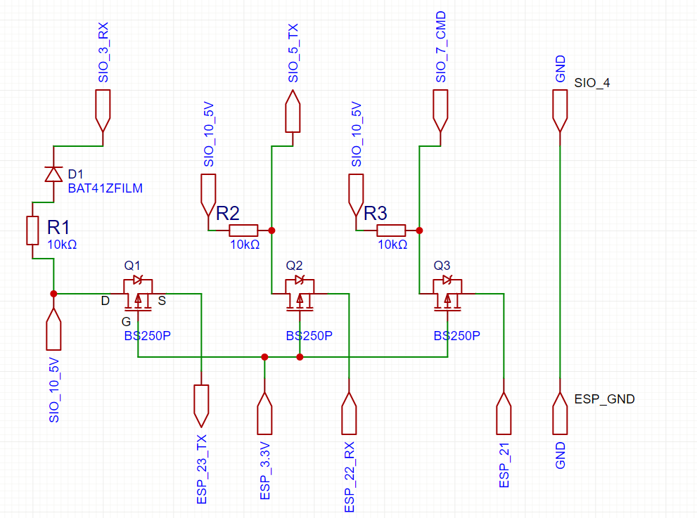

Hallo zusammen
Heute mal zum Jahresende an die Hardwarebastler und Softwarespezialisten 🙂
Ich bin ja einer von denen, die im Kopf Ideen haben, aber meist beim Einstieg schon die Stolperfallen ihr Eigen nennen. Grundsätzlich sollte es wegen dem recht einfach gehaltenem seriellen Protokoll einfach möglich sein, die beiden Geräte zu koppeln. Meine Ideen, brauchen dann erstmal ein Stück Hardware. Lesen, lesen, lesen ist angebracht und wenn Verstehen noch dazu kommt, wäre es perfekt.
So auch in meinem folgenden Fall.
Ich habe mir auf meinem Steckbrett den unten stehen Plan gesteckt, die BAT41 habe ich nicht verwendet, und ESP sowie Atari eingeschaltet. Vorher natürlich noch ein Stück Software auf den ESP um zumindest mal zu sehen, ob auf den Seriellen Port des ESP was ankommt. Schalte ich das ganze ein, dann erhalte ich 5x die DEBUG Ausgabe: "Receiving Data from Atari..." allerdings immer mit Wert 0. (0xFF wenn ich als HEX ausgebe) Sollte ich hier nicht zumindest die Anfragen des Atari's sehen können. Ich muss ja nicht drauf reagieren.
Was mir als erstes aufgefallen ist, wenn der ESP hinterm FujiNet steckt, dann hört man dieses Geräusch was man bei Einschalten.(Brumm, oder wie man es nennen mag) Nach kurzer Zeit habe ich READY auf dem Bildschirm stehen.
FujiNet reagiert nicht. Meines Wissen, sollte das doch nur passieren, wenn hinterm Fuji ein Floppy oder so hängt.
Ich denke, dass der ESP sich irgendwie als Gerät am SIO anmelden muss. Geplant war als Device 0x66. Aber ein ACK u.s.w. zu senden, geht ja nur, wenn ich auch die Anfrage nach Device 0x66 sehen würde. Später möchte ich dann zum Beispiel mit Poke IRGENDWAS,WASANDERES simple Befehle zum ESP schicken. Diesbezüglich habe ich von mega-hz (Danke!) seinen Code für die LED Steuerung aus dem Tastaturprojekt bekommen und etwas ausgedünnt, da LED aktuell nicht interessant.
Jetzt eigentlich meine Fragen, um die Basics bereitstellen zu können.
Ist eventuell am Schaltplan etwas verkehrt? Oder ist ist der richtig, aber der Arduino/ESP Code passt nicht dazu.
Ich wäre für alles Dankbar was mich voran bringt.
6.5 Stunden vorher, wünsche ich Euch allen einen guten Rutsch ins neue Jahr.
Gruß Frank

-= FLN =- https://atari.130xe.de
wie ich schon sagte... nimm erstmal einen Arduino Nano und wenn der dann läuft, nen ESP ohne Levelshifter. Und 0x66 solltest Du nicht benutzen, da nix von Atari Seite diese Gerätekennung benutzt! Probiers erstmal mit Drucker oder Floppy 0x31...
Edit Und R1 ist falsch! Sollte wohl ein Pullup sein? Ist es aber nicht. Da kommt nix mehr an Signalen durch!
Hi
Sollte ich das erst mit einem Nano machen, müsste ich später ja wieder anfangen das Ganze dann auf ESP zu bekommen. Wenn Du sagst, das R1 falsch ist, hast Du zufällig auch die Lösung? Nach meinem Verständnis, was wohl falsch ist, sollte der R1 wie die anderen auch als PullUp dienen.
EDIT: Habe gerade gemerkt, dass ich die Schaltung auch falsch auf dem Brett nachgebaut habe.
Dann geht es nächstes Jahr erst weiter 🙂
wenn es auf den Nano erstmal läuft, ist die Portierung zum esp kein Problem. Das einzige worauf du achten musst, ein esp sollte in einer schleife IMMER ein yield() beinhalten! sonst werden seine internen anderen Funktionen angehalten und er stürzt ab. In diesem Fall sollte in die Command-Listening Schleife unbedingt ein yield() rein. Aber mach es erstmal mit nem Arduino Nano/Uno.
Falls Du vor hast, mit dem ESP gleichzeitig WLAN laufen zu lassen, das wird dann wohl zu Aussetzern SIOmäßig führen. Es ist so schon zeitkritisch die SIO Signale zeit-exakt "mitzuschneiden". Selbst wenn das nur 19200 Baud sind.
Und hab erstmal keine Bedenken wegen LevelShiftern! Bestes Beispiel ist das A8 PicoCart! Dort ist ein PiPico drin, der kann normalerweise auch nur 3.3V,, das Cart jedoch hat überhaupt keine Levelshifter und es ist noch kein Defekt bekanntgeworden! Immer haben die Chips ja alle Schutzdioden die zu hohe Spannungen ableiten, entweder gegen VCC oder GND.
Wenn alles läuft, kannst Du ja später immernoch LevelShifter dazufügen!
